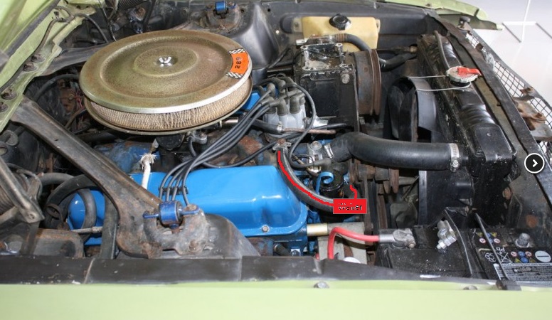

Hi Leute,
ich bin jetzt seit einiger Zeit auf der Suche nach dem richtigen Mustang für mich.
Als unwissender finde ich es nicht so einfach die guten von den schlechten Angeboten zu unterscheiden.
Daher bin ich froh, dass ich mich an euch wenden kann Shake
Ich suche ein Coupé, gerne 67-68, mit dem ich fahren kann, das aber nicht perfekt ist. Ich würde gerne nach und nach an dem Auto arbeiten und es so kennenlernen.
Jetzt bin ich auf dieses Angebot gestoßen www.oldtimer-yemodia.d...aucht.html
Kennt jemand den Händler?
Optisch gefällt er mir sehr gut. ( man sieht dem Auto an, dass es doch schon ein paar Jahre auf dem Buckel hat) Ich finde das passt zu den muscle cars!
Kommt aus Kalifornien mit V8 ab Werk.
VIN: 7R01C100852
Scheibenbremsen vorne
Angeblich kein Rost
Mittelkonsole
Klima mit dabei. Weiß jedoch nicht ob die funktioniert.
Naja und den Rest seht ihr ja auf den Fotos
TÜV, H-Gutachten und Wertgutachten bietet der Händler mit an. Finde ich gut, würde ich machen!
Jetzt interessiert mich eure Meinung!
Ich habe für Samstag gg. 13:00 Uhr eine Besichtigung mit Probefahrt vereinbart.
Da ich nicht so viel Ahnung habe, würde ich mich natürlich sehr freuen, wenn mich ein fachkundiger begleiten könnte! (Dinslaken) Wenn sich keiner meldet hoffe ich auf genug Tipps Laughing
Liebe Grüße
Johannes
PostenVerfasst am: Thu Jun 27, 2019 10:18 am    Titel: Re: Kaufberatung 67 Coupé
ALSO ganz kurz...verabschiede dich bitte von dem Begriff Muscle Car. DER Mustang hat nichts damit zu tun (zu klein und viel zu wenig Leistung). Es ist und bleibt ein Pony Car.
Was mir aufgefallen ist:
-Radhaus sieht gespachtelt aus, kann aber auch der blätternde Lack sein.
-Innenraum ist nass, der Teppich ist richtig nass oder nass geworden. sieht man an den Wasserspuren am Kick Panel und natürlich am Teppich selber. Vielleicht Scheibe oder Cowls undicht.
-Klima funktioniert nicht da Riemen ab. Bestimmt funktioniert sie überhaupt nicht da was kaputt ist oder sonst was.
Sonst sieht er halt verlebt aus aber Technik ist wichtiger. Es fehlen wichtige Fotos vom unterboden oder anderen Schwachstellen.

PostenVerfasst am: Thu Jun 27, 2019 3:37 pm    Titel: Re: Kaufberatung 67 Coupé
Liebe Grüße
Johannes
Wave ,
zum einen eine Digitalkamera mitnehmen!! Damit kann mensch von unten
Fotos machen und sich auch Stellen anschauen, wo man so sonst nicht hin
kommt - wenn keine Bühne da ist.
Definiere "keine Ahnung". Keine Ahnung nur von US-Cars oder so garkeine
Ahnung von Autotechnik überhaupt?
Generelle Ahnung von Autotechnik sollte mensch mitbringen. Die zusammen
mit der Checkliste für Liebhaberfahrzeuge - klick mich bringt einen schon nach
vorne.
Die speziellen Schwachstellen vom Mustang finden sich ggf. im WWW und
sollten nachgeschaut werden. Nur weil ggf. der Boden von unten gut aus-
schaut, heißt das nicht, daß der von oben (also unter dem Teppich) das
auch ist.
Zu Florian's Aussage kommt noch, daß der Wärmetauscher auch nicht
mehr angeschlossen ist. Das könnte der Grund für die Verfärbung vom Tep-
pich sein (der ist ggf. undicht). Unter der Batterie das Blech nachsehen,
könnte weggegammelt sein. Links/Rechts die Längstrager nach sehen, ob
die geknittert sind. Gleiches hinten im Kofferaum unter dem "Teppich". Mit
dem Fotoapperat Bilder von unter dem Armaturenbrett machen zum holmes .
Federdomaufnahmen vorne mal genauer schauen, ob das nur Flugrost ist.
Probefahrt - wenn möglich.
Toi Toi Toi
Hans-Jörg
PS: die Liste auswendig lernen.. Laughing Okido
PPS: Kamera zwischen Motor und Feuerwand halten und auch da knipsen.

PostenVerfasst am: Thu Jun 27, 2019 5:50 pm    Titel: Re: Kaufberatung 67 Coupé
Angucken lohnt ja auf jeden Fall - der Preis ist ja auch vollkommen ok.
Nimm jemanden mit der dich in der Euphorie bremst!! Glaub mir
Gruß,
Lars
Nordlicht
Dabei seit: Aug 26, 2005
Beiträge: 2231
Wohnort: WST
PostenVerfasst am: Thu Jun 27, 2019 6:34 pm    Titel: Re: Kaufberatung 67 Coupé
Hallo Johannes,
ich kann mich den Empfehlungen nur anschließen. Nimm vor allem jemanden mit, der Erfahrung darin hat, Deine Euphorie zu bremsen (Frau/Freundin/Mutter).
Letztlich entscheidend ist der Zustand der Karosserie. Ich sehe einige Warnsignale, besonders der rostfarbig eingefärbte Teppich macht stutzig. Ich dachte auch erst an den Wärmetauscher der Heizung, der im Beifahrerfußraum sitzt, gern mal undicht ist und dann das rostfarbene Kühlwasser rauslässt. Aber da der Fahrerfußraum genauso verfärbt ist, würde ich an Deiner Stelle GANZ genau auf die "Cowl Vents" achten. Mehr dazu auf dieser Seite in meiner Projekt-Story. Der Bereich ist extrem aufwändig zu reparieren. Wenn Dich der Verkäufer lässt, gieß einfach mal einen 5-Liter-Eimer Wasser außen in die Lüftungsschlitze vor der Windschutzscheibe. Wenn davon auch nur ein Tropfen in den Innenraum gelangt, würde ich mir den Kauf gut überlegen...
Schau Dir außerdem den fahrerseitigen Kotflügel vorn genau an. Der Radlauf scheint sich am oberen Rand aufzulösen. Das Dach sieht eigenartig aus. Falls der Wagen mal ein Vinyldach hatte, kann das Dachblech Rostschäden haben. Die Amis spachteln da dann gern mal dick drüber. Ich habe schon mal einen 68er inspiziert, bei dem ein Magnet so gut wie nirgends außen auf der Karosserie haften blieb Scream
Außerdem sind neben den bereits von den anderen genannten Schwachstellen natürlich die üblichen Problemstellen wie die Türunterkanten (auch von innen!) und der Kofferraumboden und die Endspitzen zu inspizieren - vom Kofferraum aus links und rechts in die "Taschen" nach unten sehen und fühlen. Was schlimmstenfalls auf Dich zukommt, kannst Du beim "Eckhard-Projekt" nachlesen (sh. linke Navigationsleiste)
Falls Du den Wagen kaufst, auf jeden Fall mit der TÜV/H/Gutachen Option - sofern der Preis dafür all inclusive ist!
Viel Glück! Wave
Hartmut

PostenVerfasst am: Thu Jun 27, 2019 7:30 pm    Titel: Re: Kaufberatung 67 Coupé
Johnny09 wrote:
K
KLimaanlage kann nicht funktionieren, weil gar kein Keilriemen aufgelegt ist.
Man kann also davon ausgehen, das Heizungs- und Klimaanlage defekt sind.
Der Teppich auf der Beifahrerseite sieht wirklich schlimm aus. Ich vermute auch, das der Wärmetauscher der Heizung undicht ist und sein braunes wasser in den Innenraum ergossen hat.

PostenVerfasst am: Thu Jun 27, 2019 9:07 pm    Titel: Re: Kaufberatung 67 Coupé
Vielen Dank für die ganzen Tipps! Das hilft mir ordentlich weiter.
So wie ich das rausgelesen habe, ist die Nässe im Fußraum das einzige Problem.
Den Test mit dem Wassereimer & den Cowl Vents werde ich auf jeden Fall durchführen wollen.
Mal sehen wie der Händler reagiert. Wenn am Ende doch nur der Wärmetauscher durch ist, ist es glaube ich das kleinere Übel.
Dann müsste ich noch schauen ob der Unterboden von oben rostig ist. Kann man das erkennen, Ohne den Teppich zu lösen?
Den Punkt mit dem Dach finde ich auch sehr interessant. Wäre ich nie drauf gekommen... Da frage ich mal den Händler.
Ich mache mir ne ordentliche Checkliste und werde dann samt Magnet und Freundin vorbeischauen.
Und im schlimmsten Fall genieße ich die Probefahrt und fahre dann wieder nach hause Steeringwheel
Vielleicht findet sich ja spontan noch jemand der mich begleitet!
In jedem Fall berichte ich nach der Besichtigung des PONY-CARS Laughing (den Fehler mache ich nicht wieder)
Liebe Grüße, Johannes
